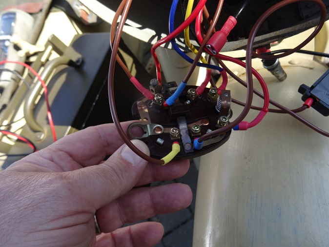

Oui
Au final ca donne ca:
viewtopic.php?f=6&t=461
viewtopic.php?f=13&t=459

il n y a pas 500 façons de brancher ton contacteur, ta dynamo ou ton régulateur...
pour ma part, le schéma, je m'en tape et pour cause, j'ai mis des clignotants sur 2 modeles qui n'en sont pas équipés et j'ai tiré des cables pour inter sur frein ar quand il n 'y en a pas.
sur le moment, je connaissais la fonction exacte de chaque plot du contacteur (à telle enseigne que je m'ai trompé sur les feux ar, à rebrancher ) et c'est bien ça le plus important avec le fait de savoir qui fait quoi (surtout au niveau du circuit de charge et d'allumage ) mais en tout état de cause, y a pas abondance de fils
la multiplication des schémas électriques, en fonction des modèles, c'est juste pour faire...riche !!!

J'ai compris le principe, je vais attaquer le remplacement total du faisceau et faire un montage propre.
Si je mets du 4 mm2 partout ce sera assurément surdimensionné pour les "petits" consommateurs mais est ce que cela peut poser des problémes par ailleurs ? Je ne pense pas mais je préfère poser la question...

Principal, compter 7 ampères par mm²
I= Pw/Vv
Avatar de l’utilisateur
Messages : 3461
Localisation : Bavière
Re: всем привет !
Messagepar Kreuzhof » mer. 24 juil. 2019 07:12
1,5 mm2=10A
2,5mm2 =16A
6 mm2 = 32 A
Perso j'ai mis du 2,5 pour le general et 1,5 partout ailleurs

J'ai avancé ces derniers jours, j'ai pu refaire mon faisceau sur la base de vos conseils et des schémas electriques de Ernie Francke.
