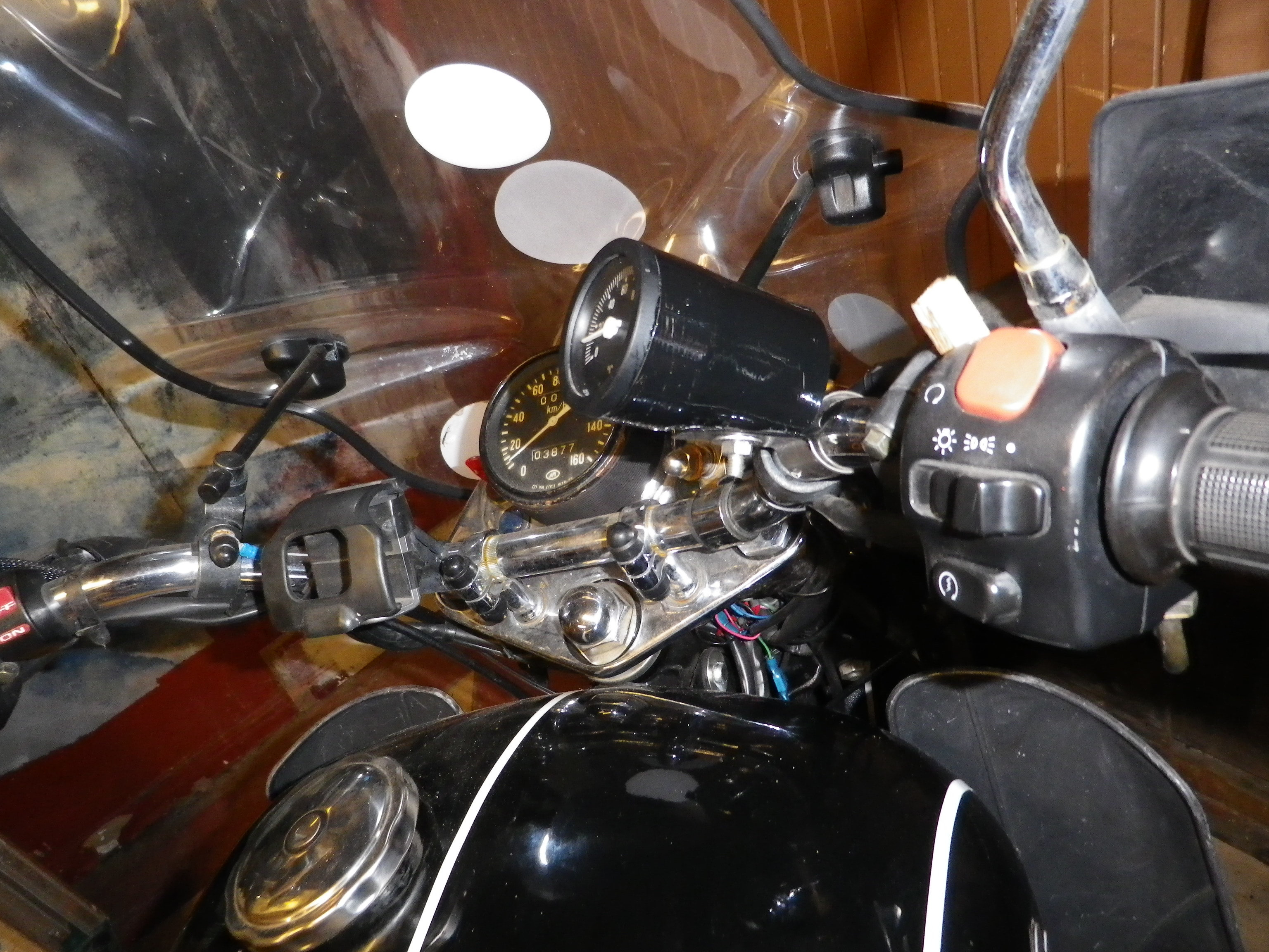

je lis le sujet et j'ai moi aussi depuis longtemps sonde sur carter huile :!: bien pratique,par contre je ne connais pas les épaisseurs pour Dnepr :?: les pas ,en géneral pour les sondes sur carter sont en général du pas gaz conique , et une sonde qui ne coute rien : est de voir avec un chauffagiste les sondes anciennes pour chaudiere à fuel,qui vont souvent à la déchetterie sans branchement électrique ,direct sur carter huile et le mano au guidon ,la liaison entre le mano et la sonde est en cuivre tres fin ,fragile mais efficace et sans éclairage du mano
faudrait que je retrouve photos sur le bouzin :!: :x mais la c'est pas gagné :x :? :cry:

jpa a écrit :
jolijojo a écrit :Je vais donc placer la sonde sur le carter. Cette dernière a un pas très fin (origine chinoise :?: ) si je trouve et achète une paire de tarauds cela va me coûter 25€.
Une autre solution semble possible, percer le carter alu (si pas de nervure et épaisseur moindre: filetage sonde sur 10mm) rondelles et écrou (au bon pas) bloquer l'écrou à la loctite.
Lors de la prochaine vidange, qui arrive à grand pas, je vais voir cela.
Peut-être que l'un d'entre vous connait l'épaisseur du carter alu ?
j'ai retrouvé ;)
un collier et toujours un PVC Plomberie
