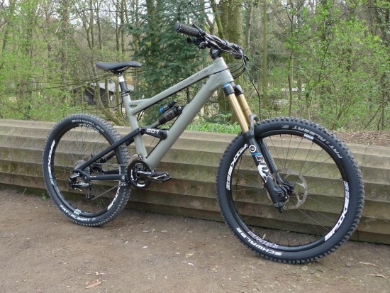

moi j'aimerais faire ça : (copyright Manu Garnier).

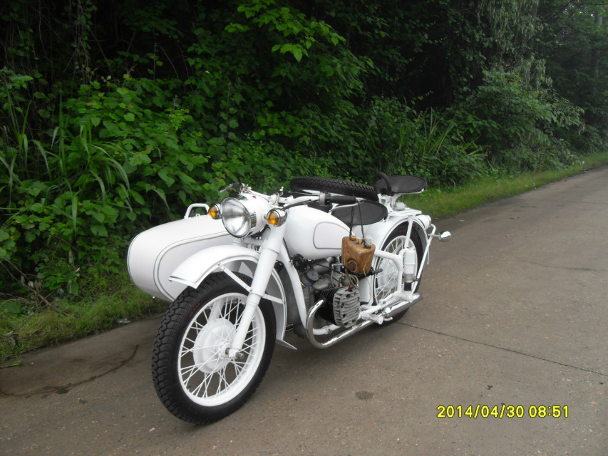

Seul exemple trouvé :
